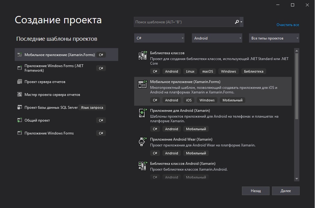

Запускаем Visual Studio. Создаём новый проект. Выбираем типа проекта "Мобильное приложение Xamarin.Forms"
Задаём имя проекта и путь

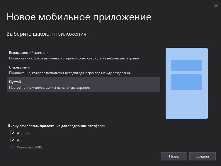

Выбираем типа приложение "Пустое"

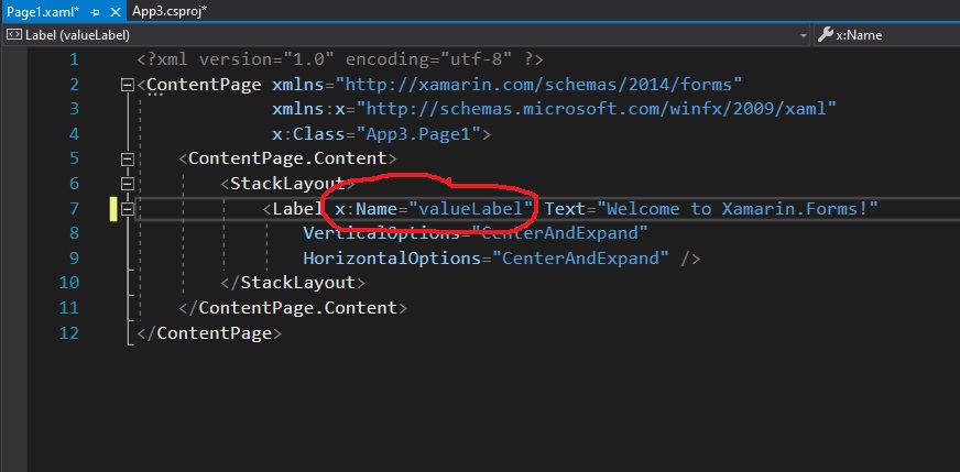

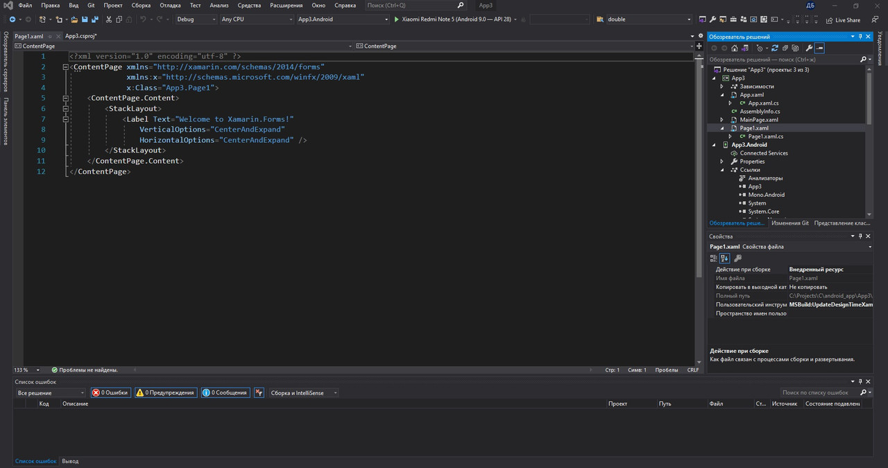

Вписать "x:Name="valueLabel"" как показано на картинке

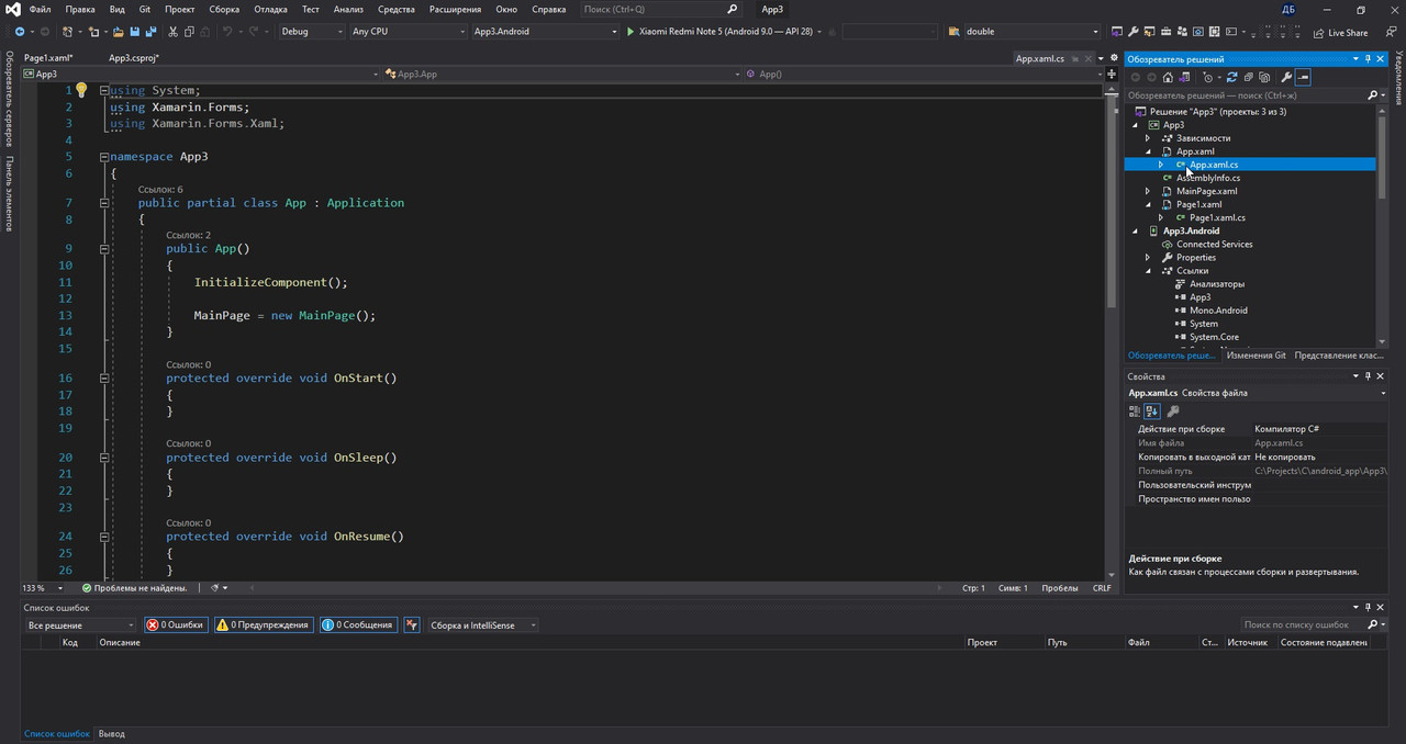

Открыть файл "App.xaml.cs" как показано на рисунке

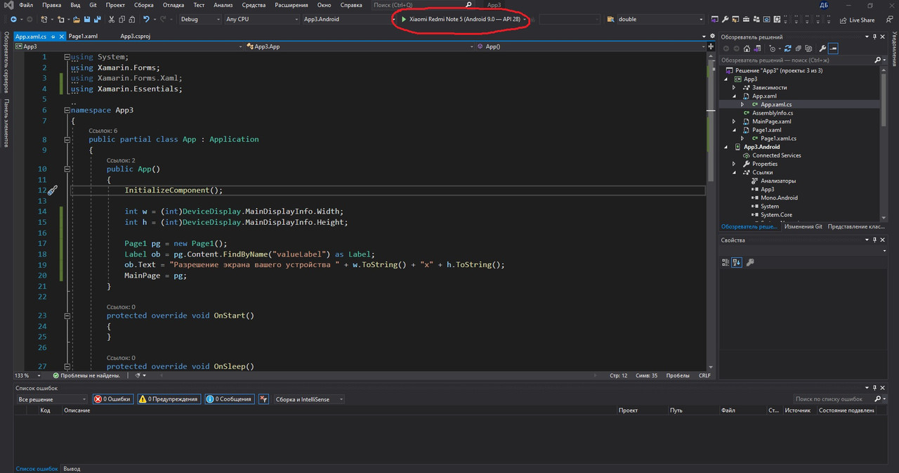

Заменить содержимое следующим кодом

Нажать кнопку запуска программы на выполнение
На вопрос появившийся на телефоне разрешить ли установку приложения по USB ответить "Разрешить".

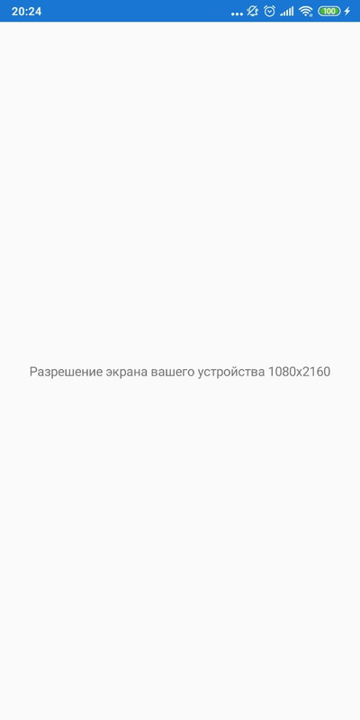

Созерцать на телефоне результат работы программы.
